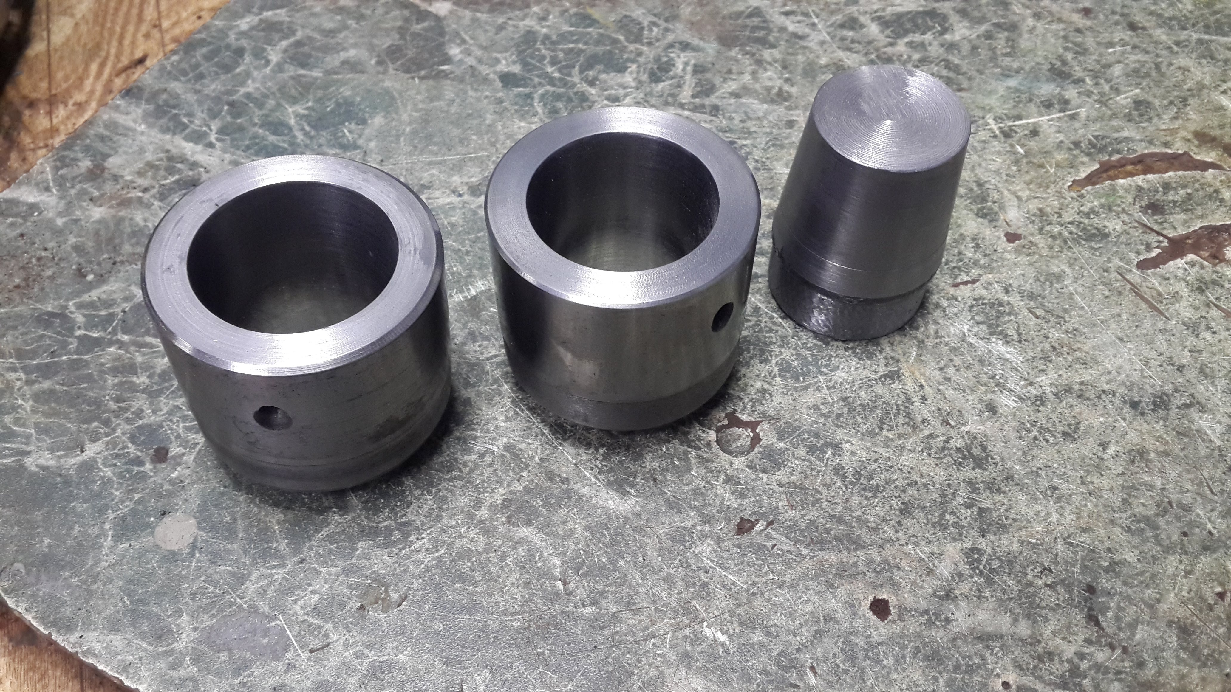

Этапы изготовления.
Размещено для пробы сайта.http://s7.uploads.ru/t/ITBCb.jpg
Часть,которая крепится к двигателю,изготавливал из 16 мм стали.

Кстати что за станок на фото?
4
Станок 1к62.
Пол часа набирал текст и одно нажатие и все пропало o.O
Легче наверное видио снять.,о этапах и тонкостях изготовления переходной плиты для RD 270
Я начинаю изготовление плиты с поиска донора в виде движка от заз 968.
С него снимаю маховик,корзину,выжимной.
От колен вала большой болгаркой отпиливаю кусок,куда крепится маховик.
Рисунок.
.http://s3.uploads.ru/t/YUCex.jpg
5
http://forumupload.ru/uploads/0017/2c/68/15/t311431.jpg
Для соединения плит использовались косынки.
Для точного изготовления переходной втулки,нужно изготовить шаблон .
http://s5.uploads.ru/t/0mLou.jpg
