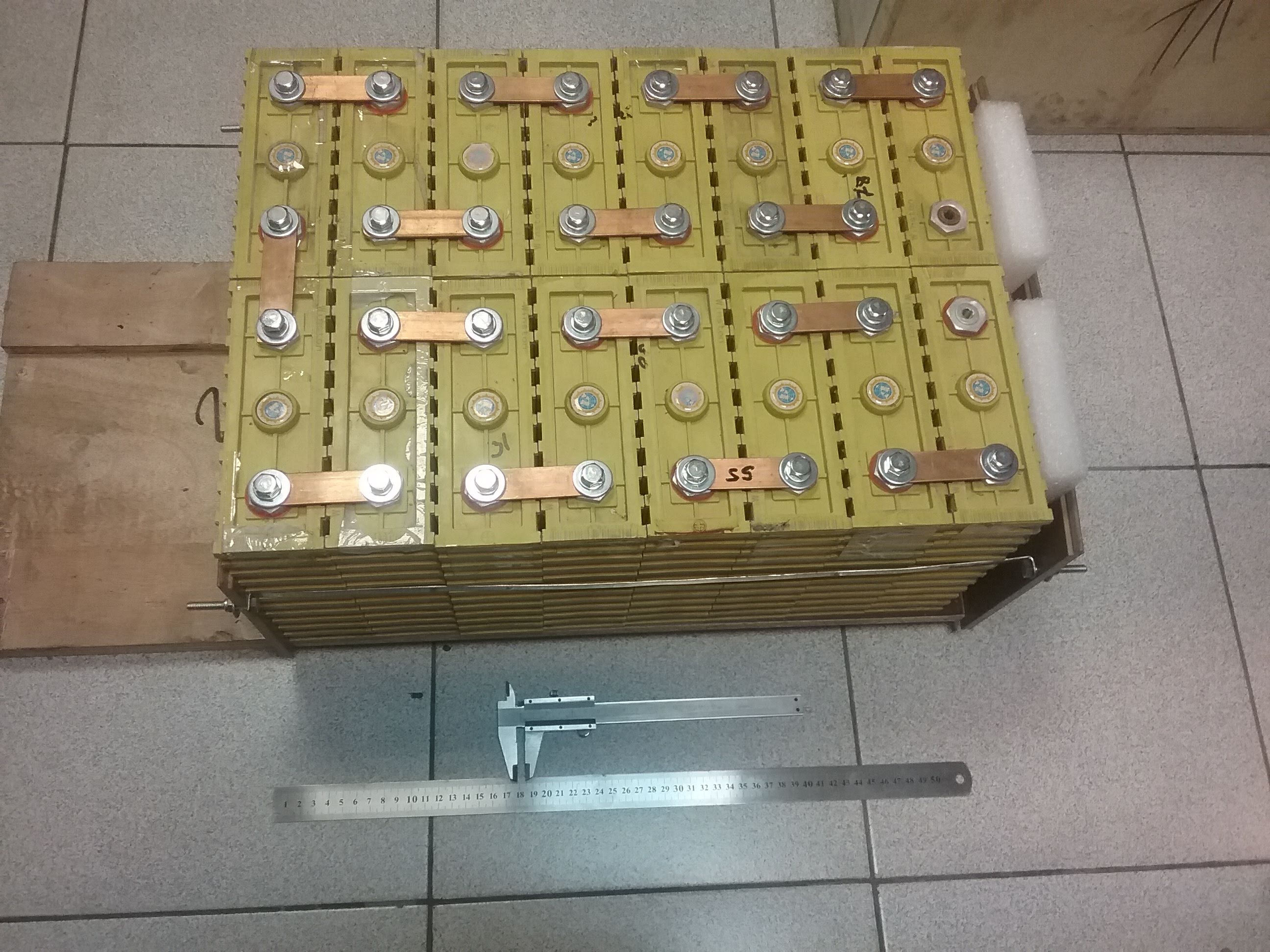

За пару дней накопал много интересного,познакомился с перспективой развития электро транспорта.
Пока,как я понял,на наш трактор нужен электро мотор мощностью 10 киловатт.Это так,съездить в лес за грибочками,ну или привезти не большую тележку с дровами и вот такие аккумуляторы.
Ссылка
Что б зарядить эти аккумуляторы,требуется специальное зарядное устройство и специальный прибор,для управлением скоростью вращения электро двигателем.

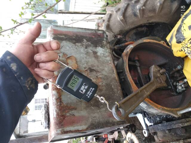

Наконец смог замерить усилие,которое требуется для того чтоб сдвинуть трактор с места на первой скорости- 1,4 кг.
На 4 скорости эта величина составляет 8 кг при  длине рычага 37 см.

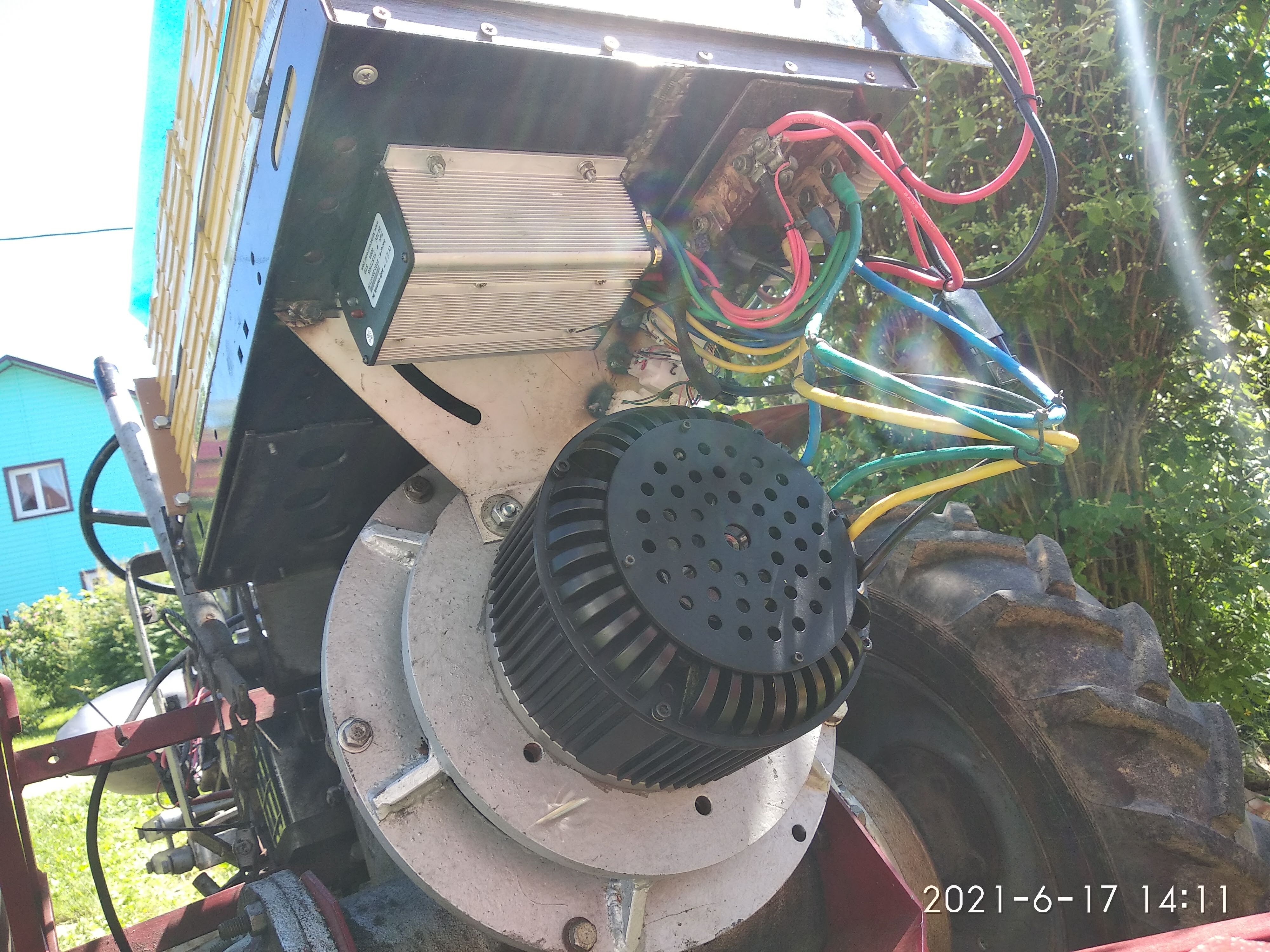

Честно говоря,результат установки электродвигателя и испытания меня порадовали.
Больше всего удивила тяга электродвигателя,начиная с минимальных оборотов.
Да и аккумулятор на 3-4 часа работы оказался не такой большой.https://forumupload.ru/uploads/0017/2c/68/15/t653677.jpg
Я думаю, что смогу немного доработать родной кожух и поставить его на место.С виду будет простой трактор,вот только шума от дизельного двигателя не будет и дыма.
Конечно перевод на электро тягу требует освоения новых знаний и навыков и инструментов.Думаю,кто работает в теплицах и не далеко от дома,оценят этот проект!

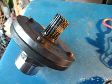

Соединительная муфта между двигателем и коробкой скоростей.
Поиск проблемы с зарядкой вывел на разъем BMS.Навернон он от вибрации разъединился.После востановления контакта,дефект пропал.

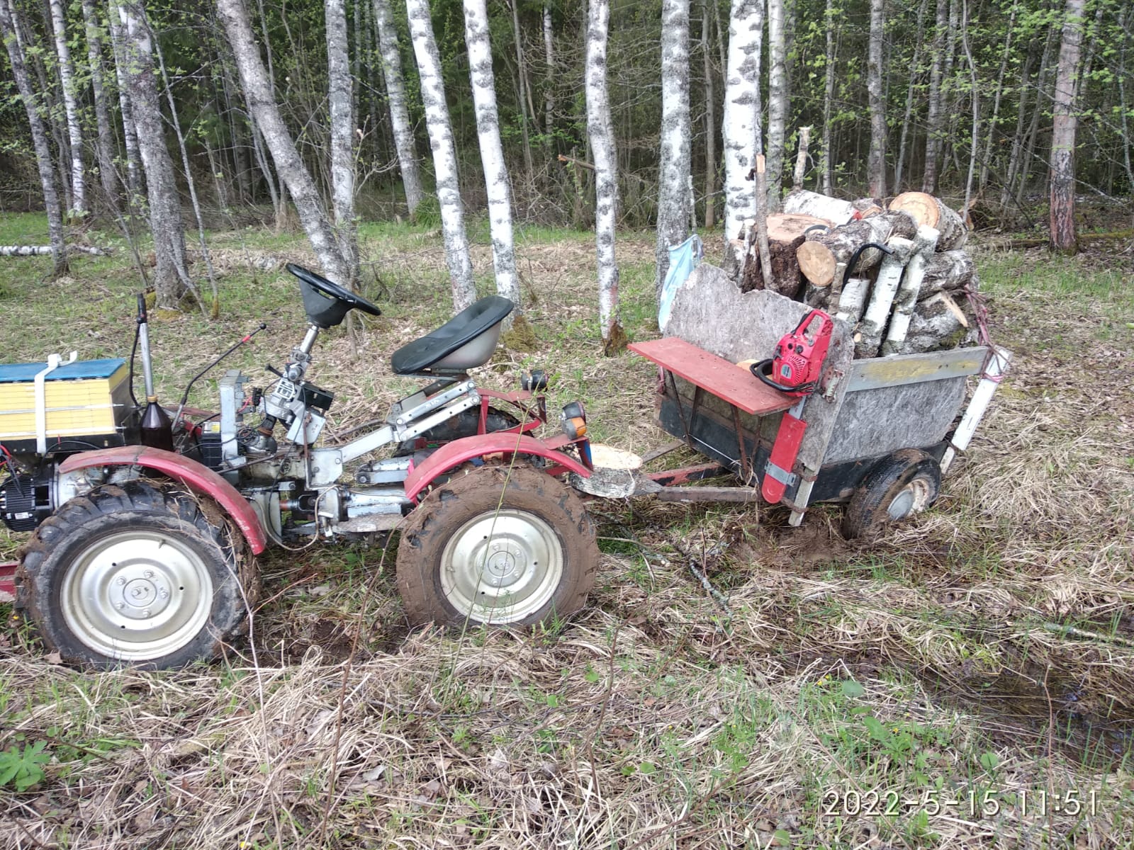

Интересно посмотреть на данные прибора.Фактически средний показатель мощьности двигателя,который требуется для движения трактора с нагруженным прицепом состовляет 3 киловата.У меня стоит 5 киловатный двигатель и он меня ни разу не подвел.Более того скажу,что однажды прицеп массой примерно в 700 кг застрял и трактор буксуя
всеми 4 колесами выдернул его из грязи.
