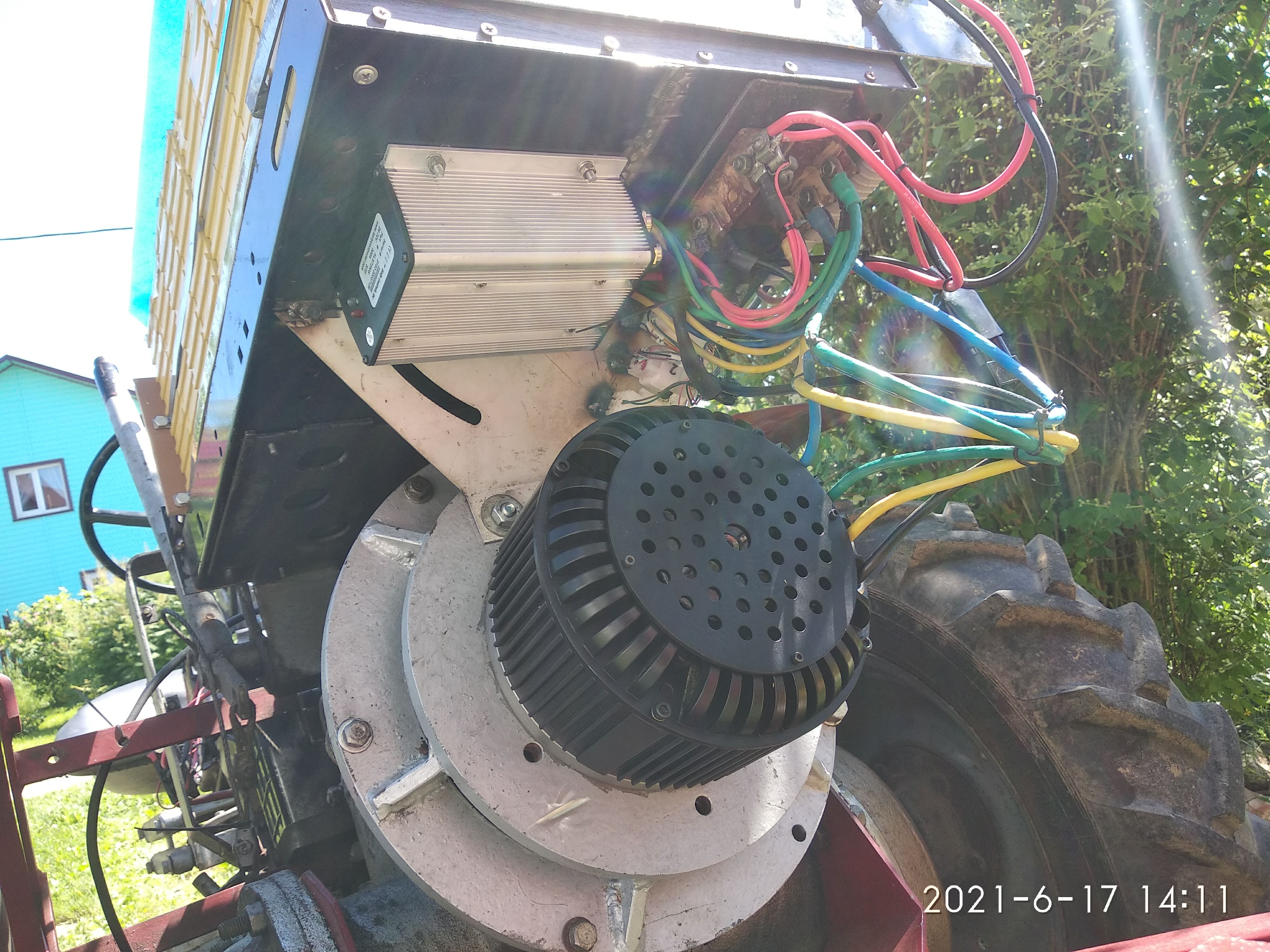

Приветствую,заглянувшего на эту страницу.
Речь пойдет о модернизации трактора TZ-4r-14,путем установки на него современного электро двигателя
HPM5000B . Это бесщёточный, бесколлекторный электродвигатель постоянного тока (BLDC) 5000 Вт с воздушным охлаждением.Мотор относится к классу вентильных двигателей: бесконтактный двигатель постоянного тока с возбуждением от постоянных магнитов (неодим-железо-бор). Определение положения ротора в любой момент времени обеспечивают 3 датчика Холла (для сенсорных контроллеров управления). Для контроля над перегревом, установлены датчики температуры.
http://forumupload.ru/uploads/0017/2c/68/15/659522.jpg
Раз мотор вентильный,то управляется он специальным контроллером.Белая коробка на фото с верху мотора,это и есть контроллер.
Для монтажа двигателя была изготовлена универсальная плита,которая так же может быть применена для установки дизельного двигателя Ruggerini RD-270.
